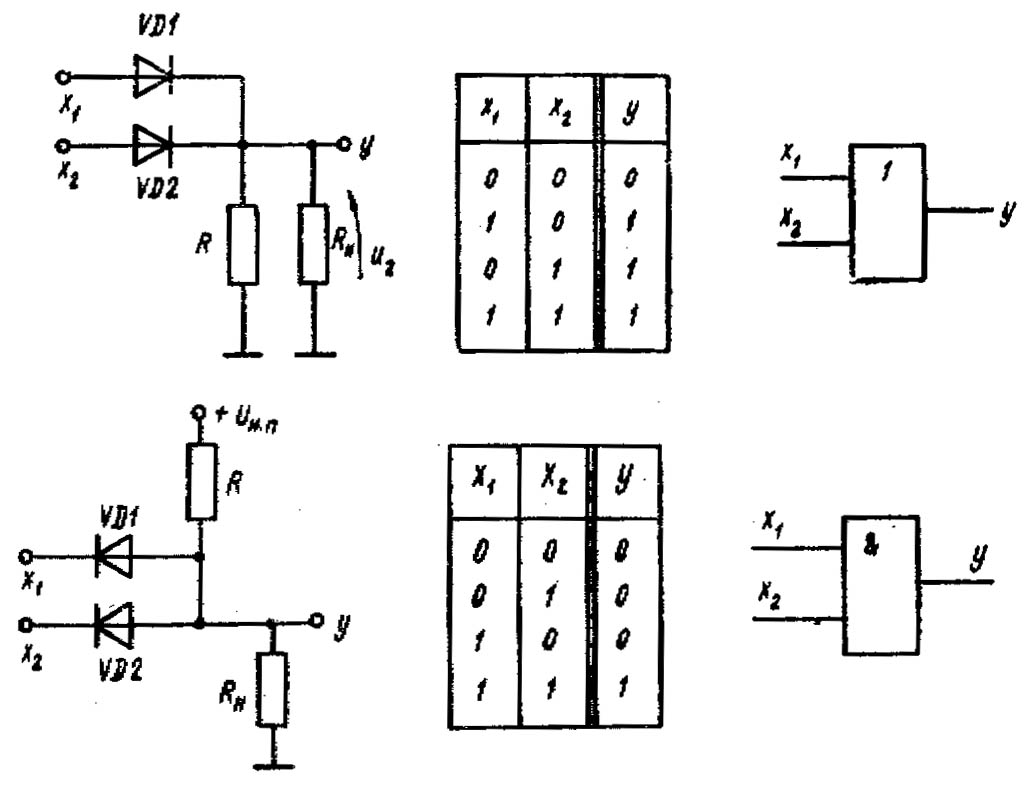

А зачем вообще esp? Подайте с кнопки сразу на реле. ttp223 умеет работать как "на нажатие" так и "с залипанием". Надо несколько кнопок на одно реле? Через "монтажное ИЛИ" с диодами. Если нужна хитрая многокнопочная логика - сделайте ее на чем нибудь мелком, tiny12(или 15) например. Esp для этих целей не нужен.
Блин , вот тут уже сразу не понятно :) ...
"монтажное ИЛИ" с диодами ?
tiny12(или 15)?
Если не сложно просветите.

tiny12(15) - avr tiny 12 или 15 - дешевые простые 8 ногие микроконтроллеры от Atmel (ныне купленная Microchip).
Монтажное ИЛИ - картинка выше:
Нагрузкой служит то, чем вы управляете лампочкой: тиристор или mop-транзистор
