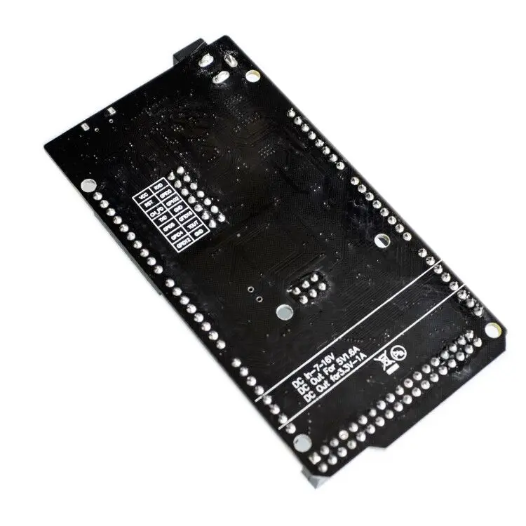

Добрый день, приобрел на али так называемый модуль Wemos Мега + WiFi R3.
Wemos Мега + WiFi R3 ATmega2560 + ESP8266 (32 МБ памяти), USB TTL CH340G. Совместимый для Мега, nodemcu, wemos ESP8266 купить на AliExpress
Проблема в том что ESP не видит (или видит изредка) сети WIFI. Сотовый к примеру видит около 10 сетей (многоквартирный дом), в том числе и мой роутер. Но ESP на AT+CWLAP отвечает почти всегда OK. Иногда проскакивает нужная мне сеть, но бывает это очень редко.
Так как тут все впаяно, проблему с неправильным напряжением исключаем. Работаю пока только в режиме ESP, через терминал, без ардуины.
Что сделал:
1) Прошивка обновлена
сейчас SDK ver: 2.0.0(656edbf) compiled @ Jul 19 2016 17:58:40
шил через FLASH_DOWNLOAD_TOOLS_v3.4.4
частота для чипа выставлена такая же, как и у осциллятора на плате (26Mhz)
размер памяти 32Mbit (4Mb 512+512) (на плате впаян чип 25032fvsiq)
Вообще были испробованы различные AT прошивки.
Пробовал шить и через NodeMcu Firmware Programmer прошивки, которые идут одним файлом. Эффект тот же.
2) Пробовал с внешней антенной
3) Подключал внешнее питание к самой плате, при подключении к ПК внешний блок питания показывает потребление почти по нулям, что-то 0.01 ампер.
3) Подключал все через USB-хаб с внешним питанием.
Внешний блок питания показывает потребление около 0.17 ампер.
Отладочная инф.:

ets Jan 8 2013,rst cause:2, boot mode:(3,6)
load 0x40100000, len 2408, room 16
tail 8
chksum 0xe5
load 0x3ffe8000, len 776, room 0
tail 8
chksum 0x84
load 0x3ffe8310, len 632, room 0
tail 8
chksum 0xd8
csum 0xd8
2nd boot version : 1.6
SPI Speed : 40MHz
SPI Mode : QIO
SPI Flash Size & Map: 32Mbit(512KB+512KB)
jump to run user1 @ 1000
rf cal sector: 1019
rf[112] : 00
rf[113] : 00
rf[114] : 01
phy ver: 1055, pp ver: 10.2
Лог работы в терминале:
Код:
AT
OK
AT+GMR
AT version:1.3.0.0(Jul 14 2016 18:54:01)
SDK version:2.0.0(656edbf)
compile time:Jul 19 2016 18:44:44
OK
AT+CWMODE=1
OK
AT+CWLAP
OK
AT+CWLAP
OK
AT+CWLAP
OK
AT+CWLAP
OK
AT+CWLAP
OK
AT+CWLAP
+CWLAP:(3,"HomeNet",-69,"54:e6:fc:d5:0f:5e",11,193,0)
OK
AT+CWLAP
+CWLAP:(3,"HomeNet",-68,"54:e6:fc:d5:0f:5e",11,193,0)
OK
AT+CWLAP
+CWLAP:(3,"HomeNet",-66,"54:e6:fc:d5:0f:5e",11,193,0)
OK
AT+CWLAP
OK
AT+CWLAP
OK
AT+CWLAP
OK
AT+CWLAP
+CWLAP:(3,"HomeNet",-70,"54:e6:fc:d5:0f:5e",11,193,0)
OK
AT+CWLAP
OK
AT+CWLAP
OK
AT+CWLAP
OK
AT+CWLAP
OK
AT+CWLAP
OK
AT+CWLAP
OK
AT+CWLAP
OK
AT+CWLAP
OK
AT+CWLAP
OK
AT+CWLAP
OK
AT+CWLAP
OK
AT+CWLAP
OK
AT+CWLAP
OK
AT+CWLAP
OK
AT+CWLAP
OK
AT+CWJAP="HomeNet","key"
WIFI DISCONNECT
+CWJAP:1
FAIL
+CWJAP:1
FAIL
