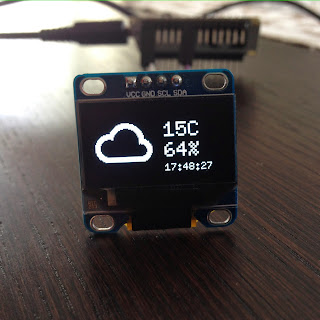

Обсуждение Погодная станция с иконками на дисплее
