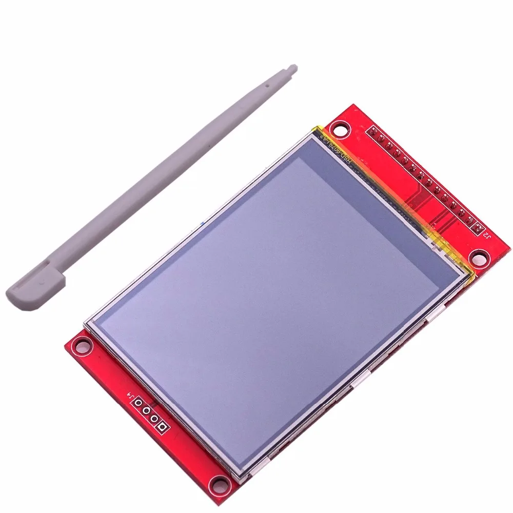

Есть у меня дисплейчик, вот такой:
Брал тут:
281.73руб. 7% СКИДКА|2,8
Проблема в том, что я никак не могу заставить его работать с esp8266, сам экран-то работает прекрасно, а, вот, тачскрин ни в какую не хочет... Перелопатил кучу библиотек, ни с одной не получил результата...
