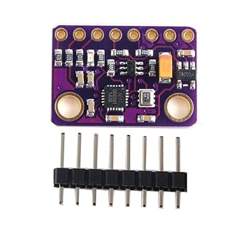

Отлаживаю драйвер для ESP8266 с датчиком на основе блока 10-DOF GY-91:
Пока драйвер успешно живет и тестируется в IRAM (тестовая трансляция и исполнение без прошивки в Flash, а только с загрузкой в память ESP8266 из Eclipse).
Развиваемая скорость сбора обработки данных, при 30% занятости CPU ESP8266 переваливает за 1000 точек на каждый параметр каждого датчика (это поток более 40 кбайт нативных данных в секунду).
Оптимально, чтобы не мешать работе SDK и прочему, решил настраиваться на поток не более 100 точек в секунду. Тогда, пример загрузки шины HSPI (с выводом на UART отладки), выходит примерно такой:
Выходной формат нативных данных уже скорректирован по информации с самих датчиков, но float не применяется, т.к. далее будет необходимо осреднение данных для записи в лог, а в float ESP не успеет обработать такой поток.

Это Вы просто неправильно датчики позиционируете. :) Назовите их "i2c sensor" и люди к Вам потянутся. Не все же знают: что такое 10DOF.
А я их на SPI гоняю с их встроенным FIFO (у MPU9250 512 байт). I2C не потянет толпу датчиков на одной шине при нормальных скоростях. И I2C убивает рабочее время CPU ESP826 - I2C пусть в Ардуино и Lua используют, я стараюсь эту тормозную шину не пользовать, но по ней тоже в данном проекте ещё будут другие датчики, которые медленные... :) Пару раз в секунду можно отработать на 400кГц I2C.
