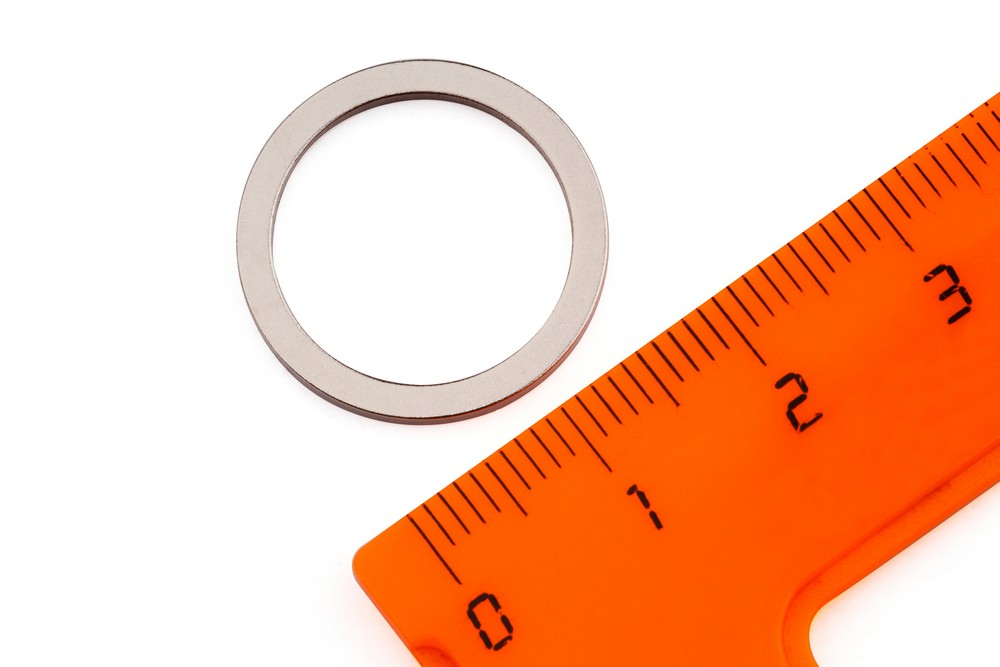

Там останется спереди приклеить окошко из оргстекла (возьму от коробки от CD) и приклеить магнит, типа такого
