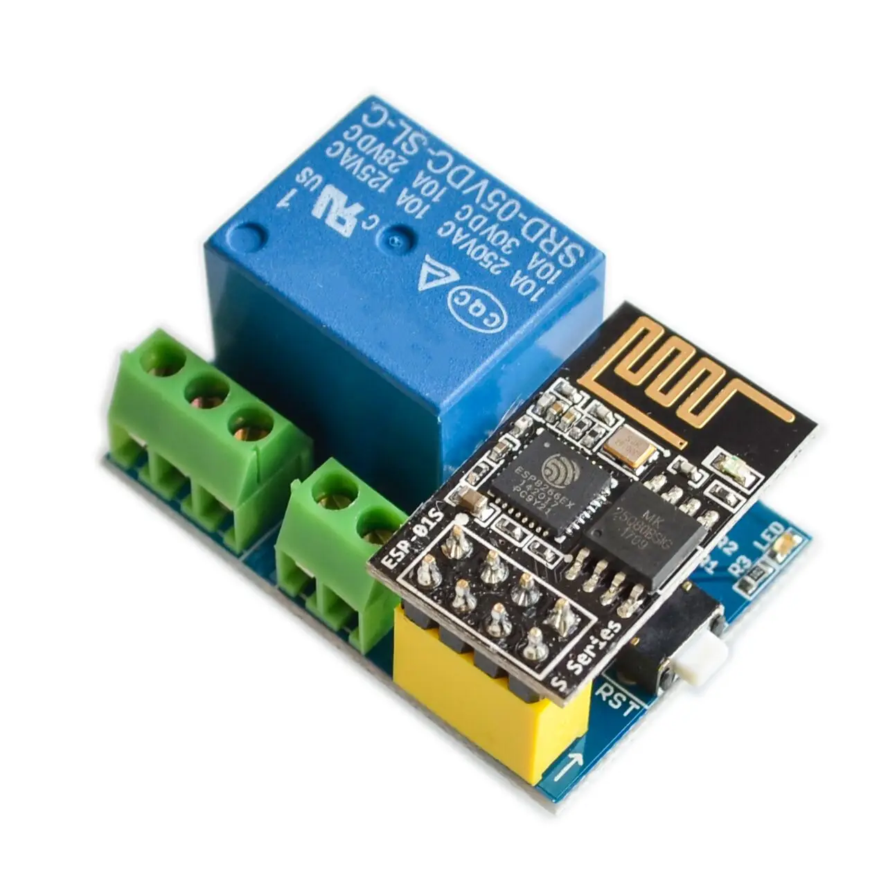

Я правильно понимаю, что для модуля ESP-01, мне придётся припаять провода на выводы?

У ESP01 выведены четыре пина. Вы хотите подключить датчик температуры и реле - т е надо два. Поэтому ничего паять не надо.
Но если Вы захотите использовать deepsleep, то надо припаять перемычку GPIO16- RST.
Из 4 пинов 2 идут на uart, 1 GPIO0 для перевода в режим прошивки и 1 "свободный" для реле.
Переназначать пины uart не целесообразно, т.к. при их выгорании модуль можно будет выкидывать.
При подключении к GPIO0 модуль может загружаться в режим прошивки, следовательно, стабильность работы отпадает.
По этому лучшим вариантом считаю припаять вывод.
GPIO0 работает на ввод в момент подачи сигнала RST . Для программирования надо подать ноль.
после этого его можно использовать как угодно .
На него без проблем можно подключить датчик температуры.
Можно подключить и реле.
Поэтому паять лишние выводы смысла нет,
но если делать нечего и хочется -паяйте.
В момент включения/перезагрузки GPIO0 должен быть HIGT если к нему будет подключен датчик, то он может оказаться LOW и запустится режим прошивки.
Вариант с отключением датчика в момент включения не рассматривается.
А паять все равно придется, т.к. esp вставляется в релейный модуль.
По этому логичнее припаять вывод с чипа.
И с чего это ds18b20 при включении будет low?
Обычно вывод датчика как раз подтянут резистором к плюсу.
да, подтянут, но 18b20 - цифровой, программируемый датчик и общается по шине 1-WIRE, следовательно, если в момент включения/перезагрузки датчик будет посылать данные, то на входе будут скачки LOW и HIGT, по этому и говорю что может запуститься режим прошивки.
Так как в датчике может быть установлена сигнализация при выходе температуры за пределы, то данные он может сразу отправлять при включении.
И вариант с зависшей и самоперезагрузившейся esp в момент получения данных тоже отбрасывать не стоит...
По вышеуказанным причинам и не советую использовать GPIO0 для датчика.
Этот датчик отвечает только по команде. Мало вероятно, что попадете при перезагрузке, больше вероятность, что есп сама повиснет.
Так если команда отправлена и после этого будет перезагрузка есп, пока датчик замерит температуру, то к включению он начнет отправлять данные.
Раз паять придется, то почему бы не припаять полноценный вывод?!
Grean
Паять шлейф датчиков надо на модуль реле. Там используется только 1 GPIO из 4х. Не нравится GPIO0 - используйте GPIO1 или GPIO3.
