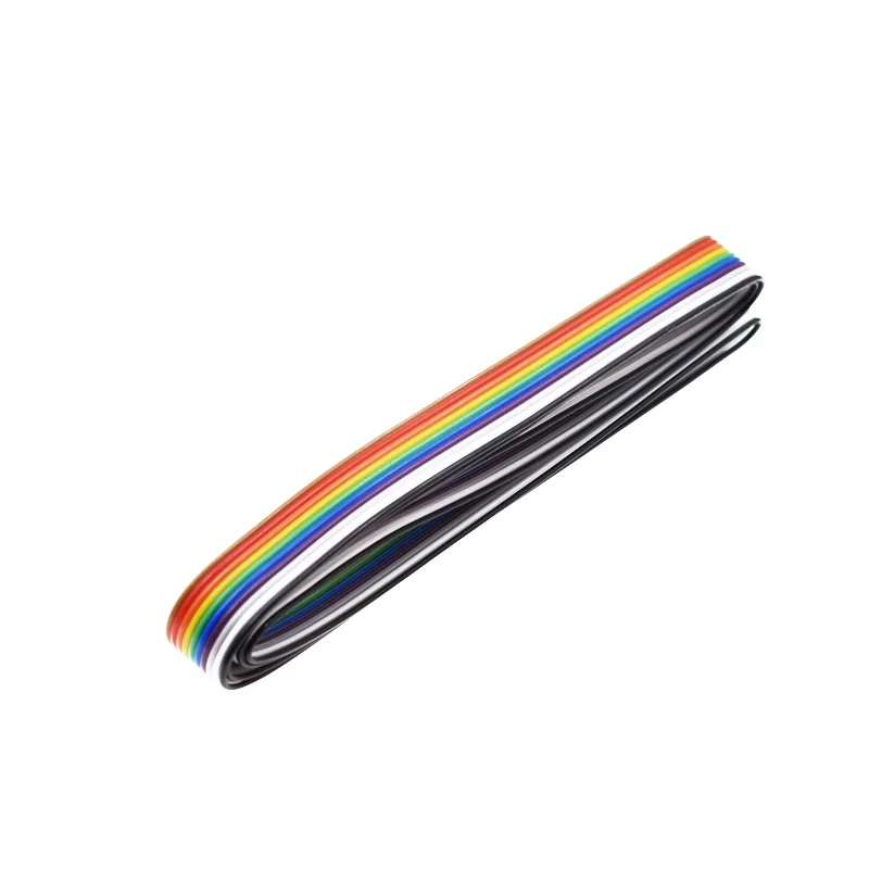

Покупаем плоский разноцветный кабель 1 метр типа такого
DS1058-10 (FRC-10-30C), Кабель плоский цветной 1.27мм, 10 жил | купить в розницу и оптом
31.77 руб. 5% СКИДКА|10 способ P плоский Цвет шлейф в цветах радуги проводки шаг 1,27 мм Новый купить на AliExpress
можно взять кабель от шлейфов компов,
типа такого
DS1057-09-30 (FRC-09-30), Кабель плоский, 1,27мм, 9 жил | купить в розницу и оптом
36.5 руб. 9% СКИДКА|Уколы 2,54 мм Шаг 2x3Pin 6Pin 6 провода IDC плоский кабель 300 мм 12 дюймов купить на AliExpress
но он не цветной
его хватит на подключение десятка датчиков
Отделяю от кабеля сколько надо жил для датчика длиной удобной для работы (обычно это 5-15 см)
подпаиваю кабель к нужным пинам, либо вешаю между датчиком и min на этот кабель промежуточный разъем, тот котороый идет с mini D1.
И ВСЕ
После этого можете экспериментировать и отлаживать с любыми датчиками и программами
никаких переходных плат не надо.
когда все освоите отладите, то после этого начнете рисовать боевой вариант для теплицы или еще чего-то
Но указанную конструкцию будете применять вечно для разработки новых устройств.
