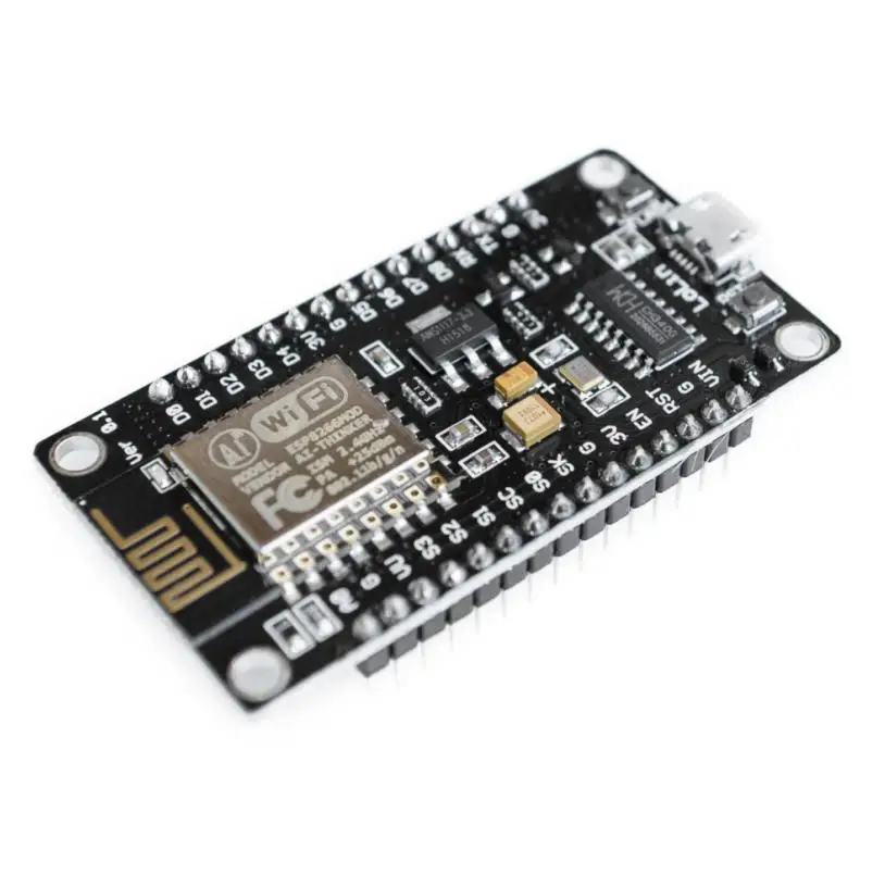

Вот такая у меня плата, вроде как ESP-12E. Адрес 0x3FC000 для 4Мб.
