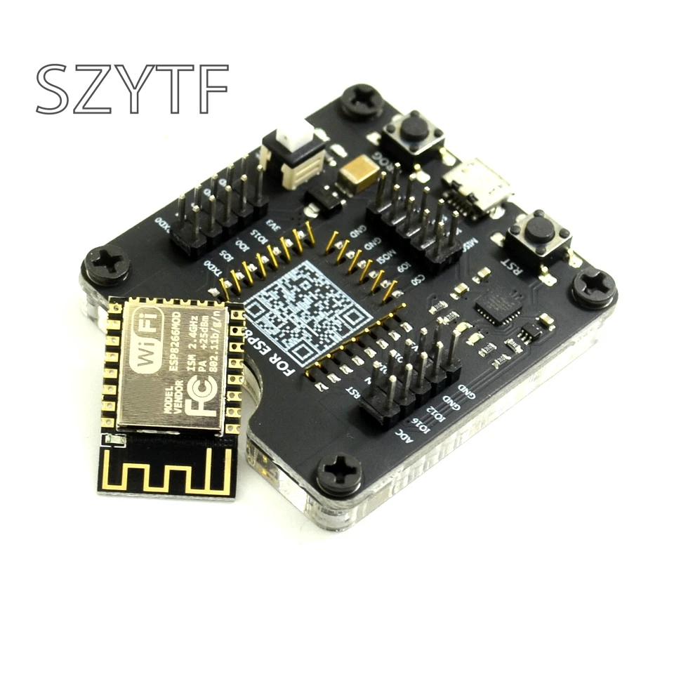

Если на разрабатываемую плату ставить 6-и пиновый разъемчик
И собрать вот эту часть платы Nodemcu на маленькой платке с ответной частью этого разъема
То прошивать ESP-шку будет намного удобнее. И, притом, уже впаянную по месту.
