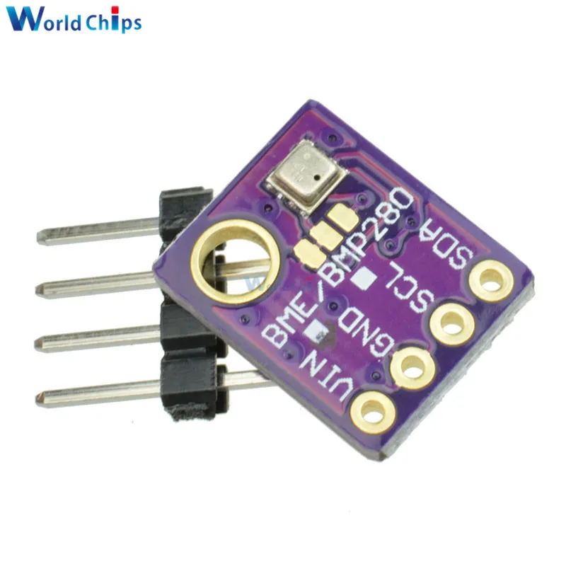

Опробовал предложенный вами метод. Не вышло.
Подключение :
(BME280---NodeMCU)
VIN--3.3V
GND--GND
SCL--D2
SDA--D1
Изменился только код ошибки
Вот полный листинг скетча:
Подключение :
(BME280---NodeMCU)
VIN--3.3V
GND--GND
SCL--D2
SDA--D1
Код:
Soft WDT reset
ctx: cont
sp: 3ffef4b0 end: 3ffef690 offset: 01b0
>>>stack>>>
3ffef660: 3fffdad0 00000000 3ffee63c 402020d0
3ffef670: feefeffe feefeffe 3ffee658 402039d0
3ffef680: feefeffe feefeffe 3ffee670 40100114
<<<stack<<<
/еЦФ…дяDHъBME280 test
Could not find a valid BME280 sensor, check wiring!
