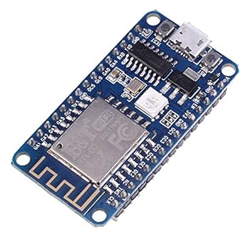

Собственно, после некоторых развлечений с esp8266 попал в руки rtl8710. Вот, как на картинке:
по форм фактору такой же как esp, и вроде как это тоже полноценный dev-board. Esp шился через esptool, тут тоже пробовал, но как и было ожидаемо, не вышло. Пытался через openocd c интерфейсами "stlink-v2-1.cfg" и "cmsis-dap.cfg".. падает на попытке подключения к устройству (не распознаёт). Права проверил
запускал под рутом и chmod 666 на /dev/ttyUSB0 тоже делал.
Дрова стоят на ch341 и модуль загружен, в dmesg устройство тоже есть, как и в lsusb, могу подключится через screen /dev/ttyUSB0 38400 -- пишет много ошибок ioctl[SIOCSIWFREQ] error (беспрерывно) но тем ни менее AT команды выполняет.
Через lsusb выглядит как:
Bus 001 Device 022: ID 1a86:7523 QinHeng Electronics HL-340 USB-Serial adapter
т.е. не как cmis-dap устройство.
Качал сдк без нда (которая 3.5а), там есть гайд для линукса (той-же убунты), но 1) устройство не появляется как mbed в файловом менджере, 2) оно не распознаётся как cmis-dap и тот-же openocd падает на попытке обнаружить cmis-dap устройство. Пробовал указать openocd конкретный порт -- писать отказался.
И, собственно сабж -- как же его таки шить?
