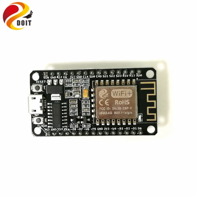

Вроде такая же частота и напряжение, а esp12e-f греется сильнее чем esp01. В чем может быть еще различие?
ESP-12 - флеш больше но это мелочь
крышка без вентиляции Все тепло от флеш и ESP8266 отводится через крышку
в ESP -01 - крышки нет
для эксперимента поставьте чайник на огонь
когда закипит накройте крышкой и положите руку на нее
потом крышку замените керамической тарелкой и положите руку на нее
надеюсь дошло,
если нет то повторите эксперимент.

Интересно зачем сделали крышку для esp12
Жаль что сказать для разгона или для не наводок
на самом деле все не так страшно.
лишь во время работы передатчика ток может быть до 300 мА т е мощность будет 1 Вт,
но при передаче коротких сообщений импульс составит не более 0.01 сек
если работает приемник, то ток уже 70 мА т е мощность 0.22 Вт
если нет надобности постоянно слушать wifi, то ток уже 15 мА и мощность 0.045 Вт
если надо активировать лишь по командам по wifi, то ток будет примерно 2 мА и мощность 0.007 Вт
если нет надобности постоянно что-то измерять и слушать, то в режиме сна ток будет 0.02 мА и мощность 0.00007 Вт
в итоге ESP не будет греться никогда.
enjoynering
Чтоб не жарить чип, ограничивайте выходную мощность передатчика esp8266 командой:
Код:
WiFi.setOutputPower(10); //0..20.5dBm
Мне 10dBm/10mW хватает на всю квартиру.
