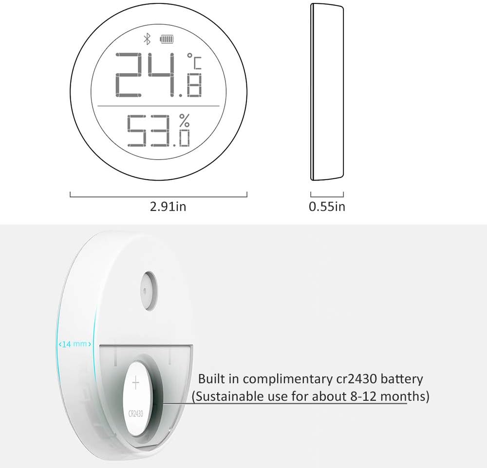

Пришли CGG1 "Qingping Temp & RH Monitor":
Фирменная коробка, партия 2020.03.
В комплекте подставка и одна батарея CR2430. Напряжение 0.22 В :) Севшая в ноль (попала в Российские морозы).
UUID Telink OTA имеет.
Измерил потребление данным устройством: https://pvvx.github.io/CGG1/OriginalPower.html
Как открыть, не разломав всё?
8-12 месяцев работы :) :) Батарея не выдержала и 12 месяцев без работы.
Но в CGG1 стоит емкость по питанию! Аналогичную изъяли, не припаяли жадные Xiaomi на плату LYWSD03MMC.
От неё CGG1 работает несколько секунд... В итоге замеры питания показывают меньшие по току импульсы.
