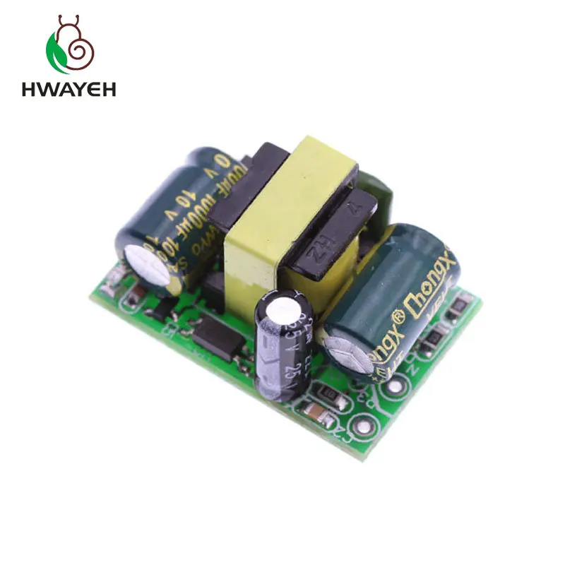

Блок питания 3,3в(ссылка на али):

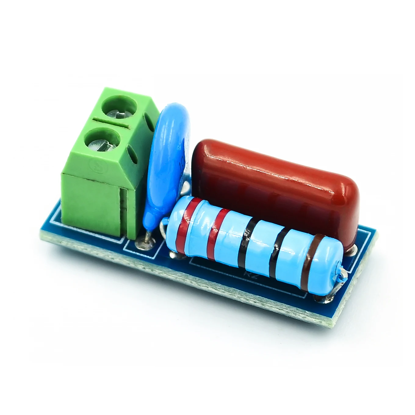

снаббер(ссылка на али):
Как ясно из заголовка проблема в том что когда все подключаю и пытаюсь диммировать яркость лампы, она начинает мерцать.

а так же пульсации источника питания
