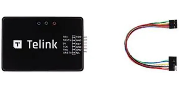

@RedOrm - ещё раз: Из имеющихся программаторов для серий TLSR82xx без полного переписывания кода ни один не подойдет для вашего чипа TLSR9218A.
Из готовых подойдет только оригинальный EVK с последним номером версии и программой BDT.
Это упрошенный адаптер JTAG, без SWS/SWM типа на чипе CH347 :)
