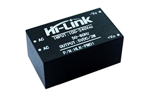

Сейчас заглядываюсь на HLK-PM01, но по размерам оно проигрывает.

Ну промышленный вариант тоже еще та китайщина. Правда с защитой по току. И в холостом ходу потребляет тоже замечательно.
Из корпуса я же извлек, чтоб поместить в другой корпус, немного пошире, но тоже с теснвм отсеком для блока (поэтому про геометрические размеры и написал).
