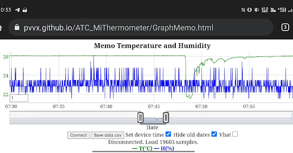

Хочу спросить, как должен вести себя датчик температуры после впаяния конденсатора. Я впаял по рекомендациям 100 мкф и теперь вижу, что текущяя емкость аккумулятора увеличилась, но она начала прыгать. Сразу скажу что это мне не критично, только ради интереса. Это так должно быть или я что то ни так намутил?
График обрезан, шага времени нет - значит гадать... Нагадаем так: Наверно кто-то использует активное сканирование и зря садит батареи у всех окружающих BLE...
