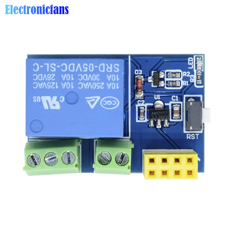

Подскажите, а вот такой модуль реле лишен недостатка, связанной с переделкой освещенной на 3 странице. Вроде никаких микрух "лишних" не наблюдается...

Не знаю, или мне такой экземпляр попался -
61.12 руб. |ESP8266 5 V релейный модуль Wi Fi вещи умный дом пульт дистанционного управления телефон приложение ESP 01S реле Модуль купить на AliExpress ,
или тоже нуждается в доделке, еще не разобрался, но сама ESP-01S на его борту поддается прошивке через такую штучку -
70.42 руб. |1 шт. USB к ESP8266 WI FI модуль адаптера доска компьютер телефон WI FI беспроводной связи микроконтроллер развития купить на AliExpress ,
работает отдельно от собственной релюшки (где так и указано - для ESP-01S), но со своей релюшкой не запускается, хотя на пины VCC и CH_PD приходит 3.3 вольта.

@Stigal на Али покупатель рекомендует сделать подтяжку 2кОм на gpio0 к +3.3в. Тогда должен запускаться с реле.

Можете прошить чем угодно, обычная esp-01. Хотя бы прошивкой для Sonoff - будет без проблем работать.

В магазине у китайца не написано, что устройство с доп. контроллером. Покупалось для управления по mqtt, а не работает так, как надо. Если можно запустить его без выпаивания - подскажите, как. Вместо того, чтобы троллить.
